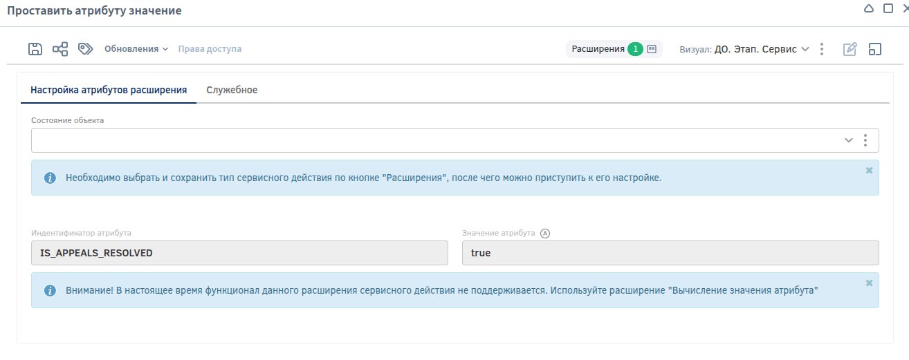

    В б-процессе "Управление инцидентами. Работа с консультациями" есть ServiceTask "Проставить атрибуту значение", которая использует расширение "ДО. Сервис. Установить значение атрибута".
    При этом в области настройки расширения есть предупреждение "Внимание! В настоящее время функционал данного расширения сервисного действия не поддерживается. Используйте расширение "Вычисление значения атрибута", а поля "Индентификатор атрибута" и "Значение атрибута" запрещены для ввода 🤔
    Несколько вопросов. Почему "Индентификатор атрибута", а не "Идентификатор атрибута" (это понятно, опечатка)? Почему поля запрещены? Почему используется неподдерживаемое расширение?

  • Добрый день, спасибо за Ваши замечания, передали ответственной команде информацию, правки будут внесены, направим информацию после исправления;
    С Вашей стороны ждем .har файл для анализа возникшей ошибки и предлагаем продолжить обсуждение по этому и другим вопросам по продукту в почте help@greendatasoft.ru
  • Добрый вечер! Внесли правки, новая версия продукта опубликована, еще раз спасибо за Ваши замечания: https://market.greendata.ru/product/357/updates
    Также после обновления проверьте пожалуйста воспроизведение изначальной проблемы с открытием БП, если она возникает - ожидаем .har на вышеуказанную почту.
