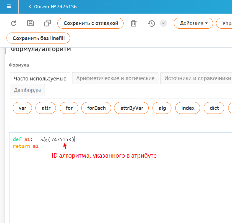

    Подскажите, а вот такое задание алгоритма как вы делаете?
    При выборе функции alg - у нас вставляется конкретный алгоритм:
    При таком задании переменная не воспринимается как объект.
    Если руками задать alg(Алгоритм определения объектов) - тоже не воспринимается.
    Если присвоить переменной сам атрибут "Алгоритм определения объектов" - переменная хранит алгоритм, а не возвращаемые им значения.
    Как через атрибут вершины "Алгоритм определения объектов" вытащить сам возвращаемый объект? Пока не поняла
    То есть вот это подробнее опишите, пожалуйста:
    Если через атрибут, то еще проще, алгоритм. тек. объектов + атрибут
    P.S: Интересует именно вариант, когда объект задан через атрибут. Обращаться нужно к атрибуту объекта "Прикрепленные файлы", а в нем к конкретным классификациям.

    Выше я присылала скрин своего алгоритма, где пыталась выбрать алгоритм функцией alg.
    При нажатии на эту функцию выходит контекстное окно, где можно выбрать существующие в системе алгоритмы. Выбрать атрибут там нельзя:
    Также, как я писала выше, если задать руками defAlgRes := alg(Алгоритм определения объектов), то система выдает ошибку при попытке обратиться к этой переменной как к объекту (то есть взять от нее какой-то атрибут). Также эта переменная не отображается в функции AttrByVar.
    А значение данной переменной = коду вершины, по которой я запускала алгоритм:

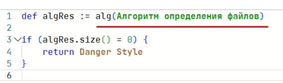

  • Кстати попробовала как вы указали, - не работает.
    Создала алгоритм для определения файлов, указала его в атрибуте "Алгоритм определения файлов".
    Далее создала алгоритм для стилизации папок, вот такой же:
    В скобках для alg() указала ID алгоритма определения файлов.
    Не работает.
    Если возвращать ТОЛЬКО стиль - без условия, то вершина подсвечивается.
