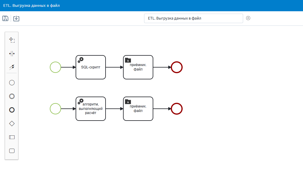

  • Прошу пояснить, что вы подрузумеваете под динамической структурой?
    Каким образом будут формироваться данные, которые пользователю необходимо выгрузить?
    Как один из вариантов, вы можете воспользоваться инструментами ETL
