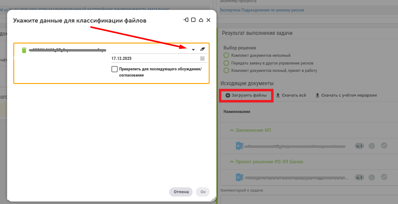

Ограничение крепления классификаций на задаче по кнопке "Загрузить файлы"
Подскажите, как ограничить прикрепление некоторых классификаций именно на задаче (любой) по кнопке "Загрузить файлы":
На маршрутном объекте настроено ограничение данных классификаций, но почему-то сюда оно не распространяется.

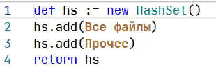

    На 6 и 7 для того чтобы настроить фильтр классификации необходимо:
    1. Создать дочерний тип объекта от «ДО. Задача на процессе»
    2. В этом типе создать объектный атрибут с типом объекта «Классификация файла» и объектный атрибут с типом объекта FS_FILE
    3. Создать выражение, которое будет устанавливать результат, в виде массива, в созданный атрибут
    4. В настройках визуала на атрибуте FS_FILE необходимо выбрать пункт «Фильтр классификации».
    5. В качестве базового типа объекта выбрать «Классификация файла», а в качестве базового типа родительского объекта выбрать созданный тип объекта
    6. В формуле, через функцию attr вывести Код(ID), через функцию parentAttr вывести Код(ID), созданного объектного атрибута
    Если нужно хранение файлов в контейнере «Исходящие документы», то можно организовать перенос файлов из пользовательского контейнера FS_FILE в системный контейнер «Исходящие документы» с помощью алгоритмов жизненного цикла
