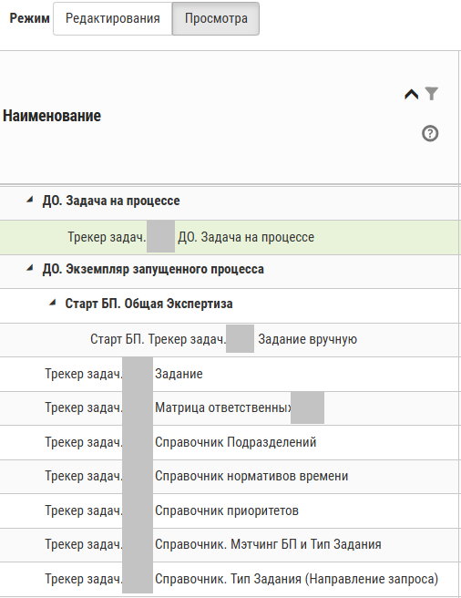

Поясню. У нас доработка учета задач бизнес подразделения. В рамках доработки от системного типа: ДО. Задача на процессе, унаследован свой тип-потомок.
Этот тип подключен на нужных этапах заданных БП, как Тип объекта генерируемой задачи.

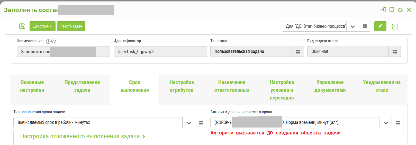

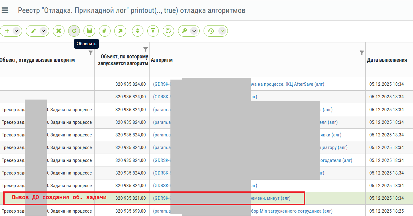

И задачу автоподбора и смены исполнителя решили функцией setTaskExecutor, вызовом из алгоритма на ЖЦ после сохранения типа-потомка от ДО-задачи. Поскольку вызовы алгоритма по выбору Ответственного из настройки этапа происходили раньше, чем создавался объект ручной задачи (пользователю).
Аналогично, алгоритм для вычисляемого срока выполнения этапа, если указать его в настройках этапа, вызывается ДО создания объекта типа-потомка от ДО-задачи.
А нужно, чтобы алгоритм для вычисляемого срока вызывался после создания объекта ручной задачи - этого можно добиться вызовом из алгоритма ЖЦ после сохранения задачи. Но нужна функция для замены вычисляемого срока из алгоритма.
