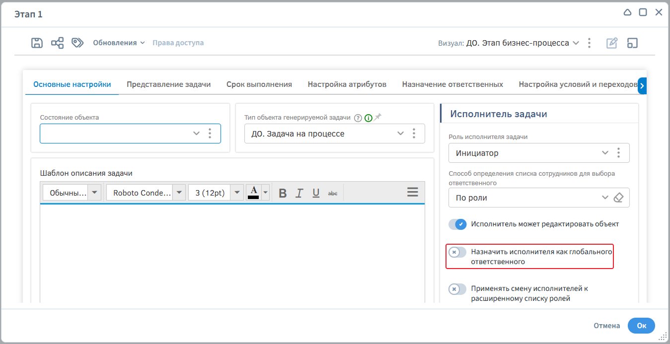

Атрибут "Назначать глобального ответственного"
Прошу дать пояснения по значению и настройкам атрибута "Назначать глобального ответственного", который присутствует на типах:
  • "ДО. Ответственные на этапе",
  • "ДО. Сервис. Установить ответственное подразделение",
  • "ДО. Этап бизнес-процесса".
В чём его отличие от атрибута "Назначить исполнителя как глобального ответственного"? На типе "ДО. Этап бизнес-процесса" присутствуют оба атрибута.

    Атрибуты «Назначать глобального ответственного» и «Назначить исполнителя как глобального ответственного» - логические атрибуты, определяющие назначение ответственного сотрудника за выполнение задачи в рамках бизнес-процесса.
    Возможные значения:
    • да – исполнитель назначается ответственным по всем экземплярам бизнес-процесса (используется в случае разрешенного параллельного запуска бизнес-процесса).
    • нет – исполнитель назначается ответственным в рамках запущенного экземпляра бизнес-процесса.
    Разница в том, что:
    Назначить исполнителя как глобального ответственного применяется к Исполнителю (сотруднику, который берет задачу в работу)
    Назначать глобального ответственного применяется к назначаемым объектам (подразделение, группа, или другой сотрудник), определяемым в рамках настройки ответственных.
    Назначать глобального ответственного используется и в пользовательских, и в сервисных задачах
    https://docs.greendata.ru/platform/ru/task.html -> "Назначить исполнителя как глобального ответственного"
    https://docs.greendata.ru/platform/ru/setting-up-assigning-responsible-task-element-tab.html -> "Назначать глобального ответственного"
    https://docs.greendata.ru/platform/ru/wf-service-select-responsible-department.html -> "Назначать глобального ответственного"
    В целом, глобальная ответственность закрепляет сотрудника или подразделение за маршрутным объектом (например, заявкой), а локальная ответственность закрепляет их только за конкретным экземпляром процесса, что важно при параллельном запуске или использовании подпроцессов

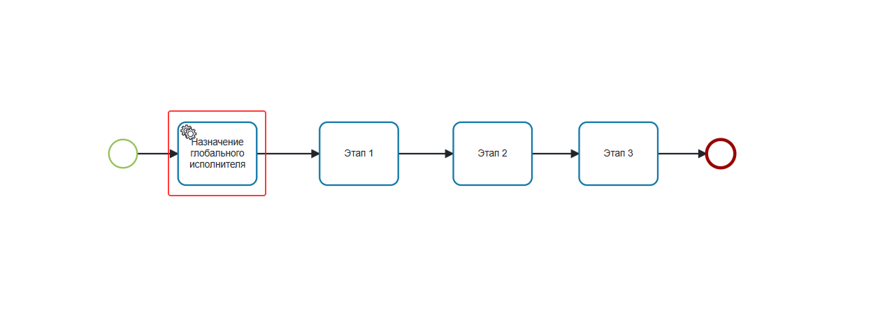

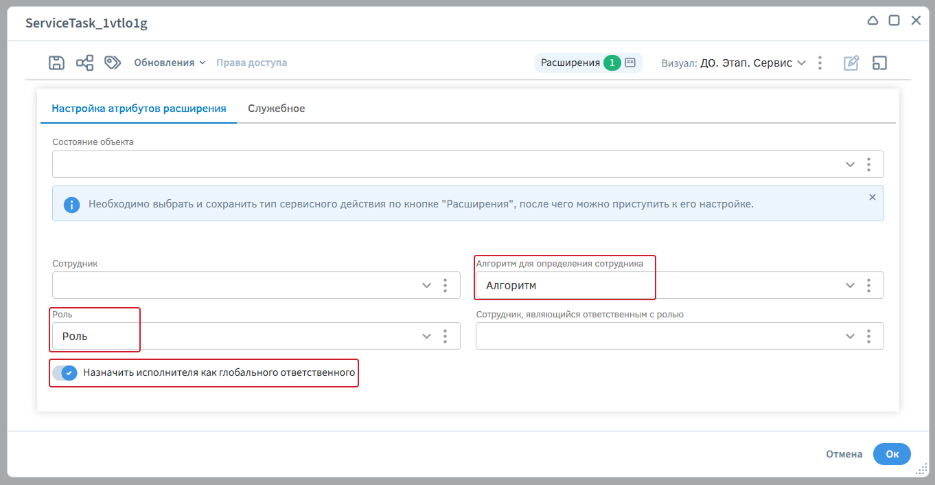

    Чтобы реализовать кейс , в рамках которого все последующие задачи должны назначиться на какого-то изначально назначенного пользователя ( без последующего влияния замещений) лучше зафиксировать его как глобального ответственного в начале БП , например, с помощью специального сервисного действия с расширением "ДО. Сервис. Установить ответственного сотрудника" назначить ответственного исполнителя. В нем можно указать роль и правило определения этого пользователя + указать признак глобального исполнителя, а на последующих этапах с указанной ролью убрать признак "Назначить исполнителя как глобального ответственного", таким образом, даже если какую-то из задач впоследствии на основе замещения выполнит замещающий сотрудник, в базе для данной роли будет зафиксирован сотрудник, который , например по алгоритму был определен в этом сервисном действии.
    Пример упрощенной схемы БП:
