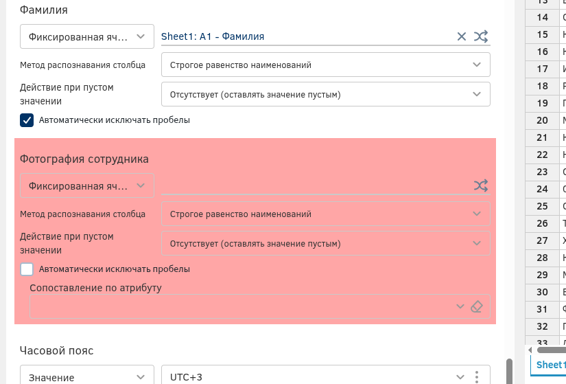

    Открыл приложение в браузере инкогнито, проверил ещё раз маппинги, всё ок. После того как нажал "Загрузить объекты", подсветился красным раздел "Фотография сотрудника", и загрузка не пошла дальше:
    Не оч. понятно почему. Посмотрел этот атрибут в типе - он необязательный

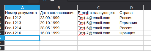

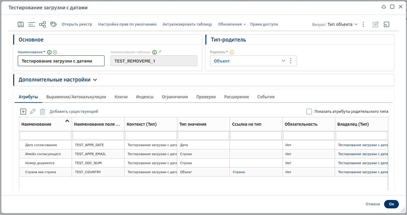

    Создал новый тип, наследник Объект'а, добавил три атрибута Страна (ссылка на тип Страна), Дата рождения (Дата), Имейл (Строка).
    Создал excel-файл с полями Страна, Дата рождения, Имейл:
    Россия,13.04.1991,test-1@email.com
    Германия,04.12.1991,test-2@email.com

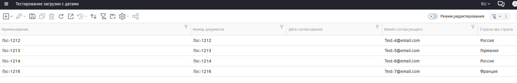

    Создал шаблон загрузки. Всё корректно загружается, кроме дат, они остаются пустыми. Почему?

  • Реестр загруженных объектов

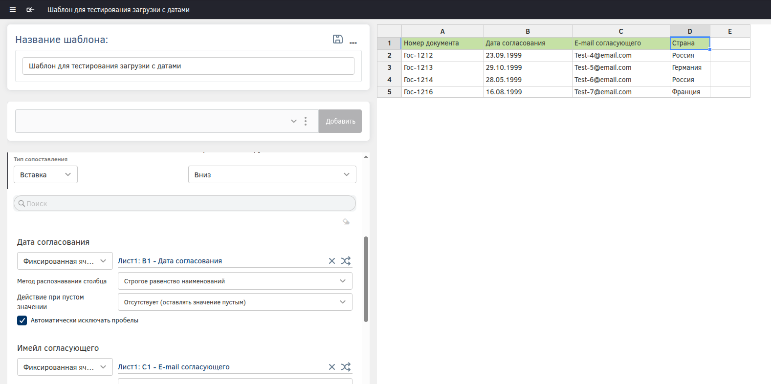

    Часть шаблона загрузки
    Структура типа
  • Настроено сопоставление, загружаю объекты (или загружаю объекты из нового файла). В браузере кроме голубого сообщения в левом нижнем углу "Загрузка файла" больше ничего не происходит. Сотрудники не загружаются. В серверных логах такие сообщения, из них непонятно почему не загружается файл
    С этим не удалось разобраться. Создал новый шаблон, сохранял его после каждого сопоставления (сопоставил поле - сохранил, сопоставил поле - сохранил, ...). Сотрудники успешно загрузились, но без дат (рождения, приёма на работу)
    Внешне новый и старый шаблоны выглядят одинаково, но по старому не загружается
