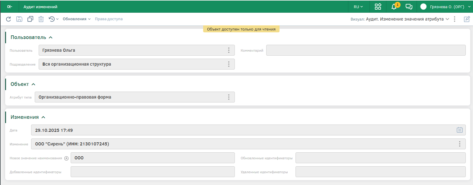

В аудите действий есть два атрибута "Комментарий" и "Комментарий пользователя".
Однако для редактирования они недоступны даже администратору. Как тогда задумывалось их использовать?

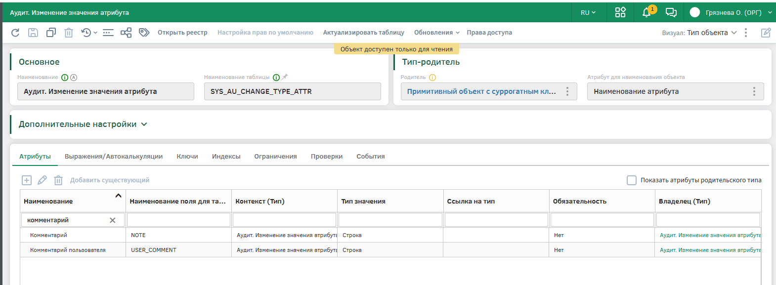

Спасибо за информацию. Это техническая ошибка в программе. На визуале аудита ошибочно был добавлен атрибут AU_NOTE. Атрибут будет удалён с визуала объекта. Вместо него на визуал объекта выведен атрибут USER_COMMENT.
Именно в атрибуте поле USER_COMMENT и записыввается введенный вами комментарий к атрибуту.

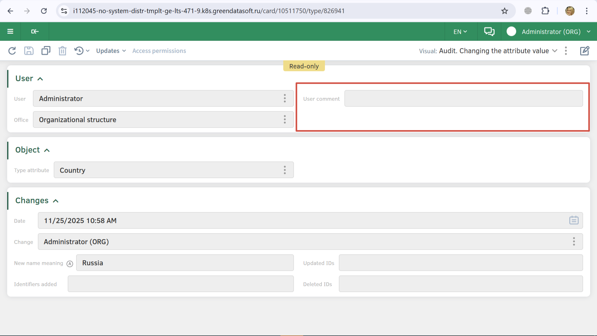

Ошибка будет исправлена в версии 4.473
Исправлено в версии 4.473.7
