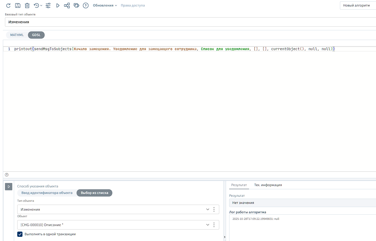

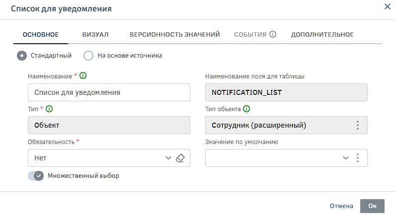

К форму изменения я добавил объект Список для уведомления со ссылкой на тип Сотрудник (расширенный) с мультивыбором.
При создании алгоритма я выбираю sendMsgToSubjects(Шаблон сообщения, Список для уведомления, [], [], currentObject(), null, null))
но printout выводит в лог 2025-10-28T17:09:22.19949831: null

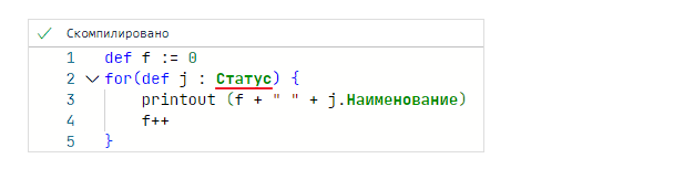

Подскажите, как итерироваться по multiselect-атрибутам? Пример с вики
в моем случае не работает, поскольку у j не появляется выбор атрибутов. Актуальна ли эта рекомендация?
  • printout выводит в лог .. null
    printout выводит результат функции sendMsgToSubjects, а она ничего не возвращает, поэтому и null

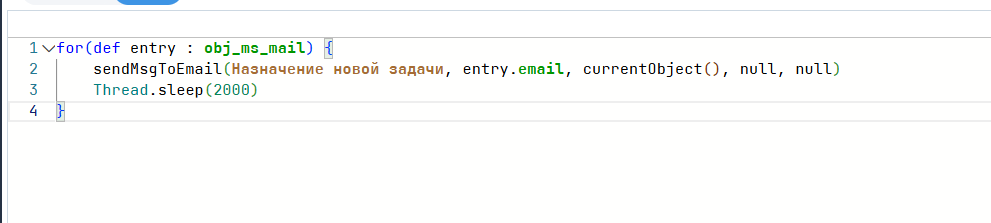

  • Можно реализовать следующим образом:
    Thread.Sleep(2000) - задержка 2 секунды перед отправкой следующего сообщения, т.к. возможны проблемы с SMTP при большом количестве исходящих сообщений в один момент.

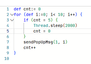

  • Если не планируется отправлять много сообщений - задержку можно убрать. Также можно использовать счетчик, реализация вот такая:
  • Также можно использовать счетчик, реализация вот такая
    можно без cnt
