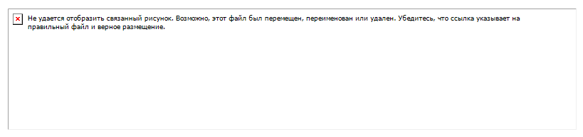

При выполнении такого алгоритма письмо отправляется, но картинка не отображается. Появляется сообщение «Не удается отобразить связанный рисунок…»

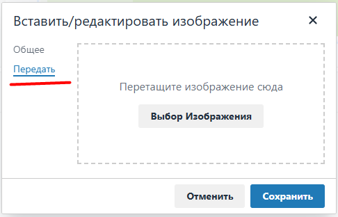

Картинку пробовала вставлять просто через ctrl+c - ctrl+v и загружать сохраненную:
Подскажите, корректны ли настройки и чего не хватает, чтобы картинка отображалась в письме.
Спасибо.
В Вашем кейсе необходимо вставлять ссылку на картинку из общедоступных источников, это связано с тем, что при вставке картинки она ссылается на стенд, а доступа к стенду у почтового клиента нет.
Попробуйте взять картинку из интернета, скопировать ее URL и вставить в поле "Источник" в разделе "Общее"
